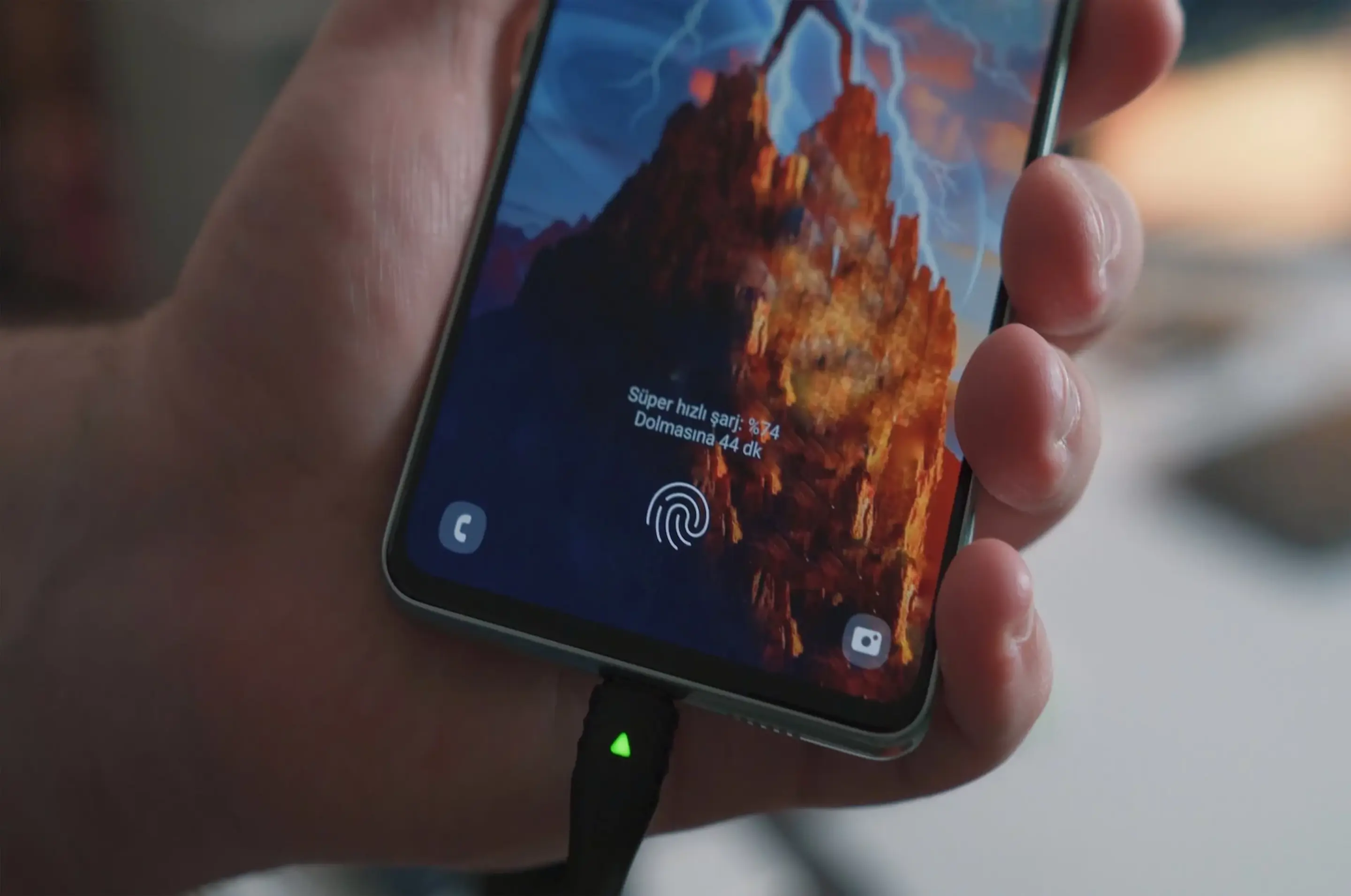

Stromversorgung checken: Steckdose & Ladegerät
Bevor du dein Smartphone genauestens unter die Lupe nimmst, lohnt es sich, einen Blick auf die Stromquelle und das Zubehör zu werfen. Vielleicht lädt dein Handy nicht mehr, weil der Strom gar nicht erst die Ladebuchse erreicht. Das kann mehrere Ursachen haben:
  1. Steckdose defekt: Vielleicht wird die Steckdose nicht mit Strom versorgt – beispielsweise, weil sich im Inneren ein Kabel gelöst hat. Teste also zunächst, ob sich dein Handy mit demselben Equipment an einer anderen Steckdose laden lässt – oder ob dieselbe Steckdose andere Geräte mit Strom versorgt
  2. Ladekabel defekt: Prüfe dein Ladekabel auf äußerliche Auffälligkeiten wie Knicke oder Verschmutzungen. Teste, ob der Ladevorgang sich mit einem anderen Kabel starten lässt – auch, wenn von außen erstmal nichts auffällig ist. Generell empfiehlt es sich, ein Original-Kabel des Herstellers zu verwenden
  3. Ladeadapter defekt: Als Schnittstelle zwischen Ladekabel und Steckdose kommt auch das Netzteil als Fehlerquelle in Frage. Um den Ladeadapter zu überprüfen, kannst du entweder einen anderen Stecker anschließen oder dein Smartphone per USB mit einer alternativen Energiequelle verbinden – z. B. mit deinem Laptop
Hardware prüfen: Ladeanschluss, Akku & Co.
Handy steckt am Ladekabel
Die Stromversorgung deiner Steckdose läuft einwandfrei und auch das Ladegerät lässt sich als Ursache ausschließen? Dann scheint doch dein Smartphone schuld an den Ladeproblemen zu sein. Oft ist der Schock aber größer als der eigentliche Schaden. Also erstmal locker bleiben und gucken, was sich mit einfachen Handgriffen am Handy herausfinden lässt:
  1. Handyhülle abnehmen: Hat dein Handy eine neue Hülle oder hat deine alte Hülle sich vielleicht nach einem Sturz verzogen? Manchmal ist das Case dafür verantwortlich, dass das Kabel die Ladebuchse nicht richtig erreicht. Dann lässt sich der Fehler schnell und einfach beheben
  2. Ladebuchse reinigen: Schon kleine Verschmutzungen oder Verstopfungen am Ladeanschluss genügen, um den Ladevorgang zu unterbrechen oder Wackelkontakte hervorzurufen. Mal machen sie sich dadurch bemerkbar, dass das Kabel sich nicht mehr richtig einstecken lässt oder wackelt – manchmal bleiben Fusseln und Co. aber auch unentdeckt. An einem hellen Arbeitsplatz kannst du die Ladebuchse deines Handys genauestens inspizieren und bei Bedarf reinigen. Schalte dazu dein Handy aus und entferne sichtbare Verschmutzungen sanft mit einem Wattestäbchen oder Zahnstocher. Metallgegenstände wie Messer, Nadeln, Büroklammern und Co. sind ein No-Go
  3. SD-Karte entnehmen: Je nach Hersteller verfügt dein Handy vielleicht über einen SD-Kartenslot, in den du ein zusätzliches Speichermedium einlegen kannst, um deinen Gerätespeicher extern zu erweitern. Ist die eingesetzte Karte fehlerhaft, defekt oder nicht mit deinem Smartphone kompatibel, kann dies eine Art Schutzmechanismus auslösen, der dazu führt, dass sich dein Akku nicht mehr aufladen lässt
  4. Akku neu einsetzen: Bei einigen Handymodellen hast du die Möglichkeit, den Akku selbst zu entnehmen. Wenn das bei deinem Smartphone ohne Probleme möglich ist, kannst du den Akku einfach einmal rausnehmen, wieder einsetzen und einen Neustart durchführen. Manchmal hilft das wirklich. Solltest du einen zweiten Akku zu Hause haben, kannst du auch versuchen, ob es mit diesem funktioniert – dann ist dein Akku vermutlich defekt

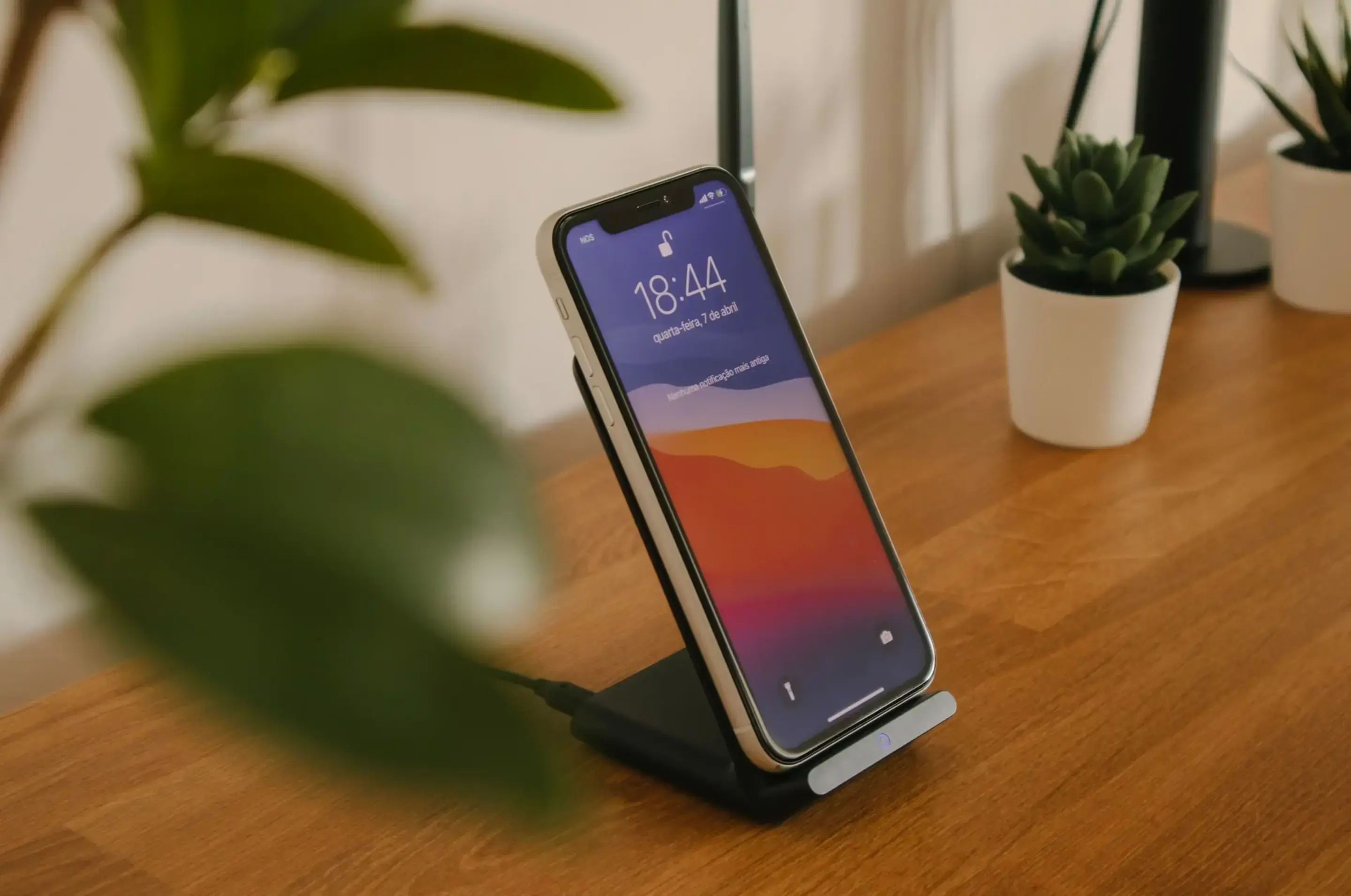

Wireless Charging funktioniert nicht
Handy steht auf wireless Charging Station
Moderne Smartphones lassen sich nicht nur über den USB-C- oder Lightning-Anschluss mit einem Kabel aufladen, sondern auch kabellos. Zum induktiven Laden brauchst du ein Qi-Ladegerät sowie ein Gerät, das den Standard unterstützt und eine magnetische Induktionsspule verbaut hat. Ob dein Smartphone den Qi-Standard unterstützt, kannst du in den Geräteinformationen des Herstellers nachlesen.
Wireless Charging ist für User:innen ziemlich komfortabel – denn während dein Gerät auf der Ladespule liegt, kannst du es ganz normal nutzen. Ohne Kabelsalat und ohne, dass der Ladeanschluss blockiert wird. Vorausgesetzt, das induktive Laden funktioniert. Ist das nicht der Fall, muss nicht unbedingt ein technischer Defekt dahinterstecken.
Vielleicht hilft einer dieser Tipps, das induktive Laden wieder zum Laufen zu bringen:
  • Achte darauf, dass dein Smartphone richtig auf dem Qi-Ladegerät aufliegt. Damit der Ladevorgang starten kann, müssen die beiden Magnetspulen direkt übereinander liegen. Platziere dein Handy also mittig auf der Ladefläche
  • Gehe sicher, dass das Gehäuse direkten Kontakt zum Ladegerät hat. Handyhüllen, Handyhalter und andere Add-ons auf der Rückseite deines Smartphones können eine Blockade zwischen den Spulen bilden. Entferne also alles, was stören könnte – auch Bankkarten, Geldscheine und sonstiges
  • Verbinde das Ladegerät mit dem Original-Netzteil, um sicherzustellen, dass die Qi-Station die volle Ladeleistung erreichen kann. Die Adapter unterscheiden sich nämlich hinsichtlich der Wattzahl – und das kann zu Ladeproblemen führen. Generell fährst du am besten, wenn Ladegerät und Adapter vom selben Hersteller stammen wie dein Smartphone. Dann sind sie auch sicher Qi-zertifiziert
  • Aktiviere die Schnellladefunktion deines Smartphones. Ist Quick Charging deaktiviert, kann das der Grund dafür sein, dass dein Akku langsamer lädt als sonst
  • Prüfe, ob sich dein Gerät über Wireless PowerShare laden lässt. Dabei platzierst du dein Handy auf einem anderen Handy, das ebenfalls über die Funktion verfügt. Wenn das funktioniert, dann liegt der Fehler bei deinem Qi-Ladegerät
