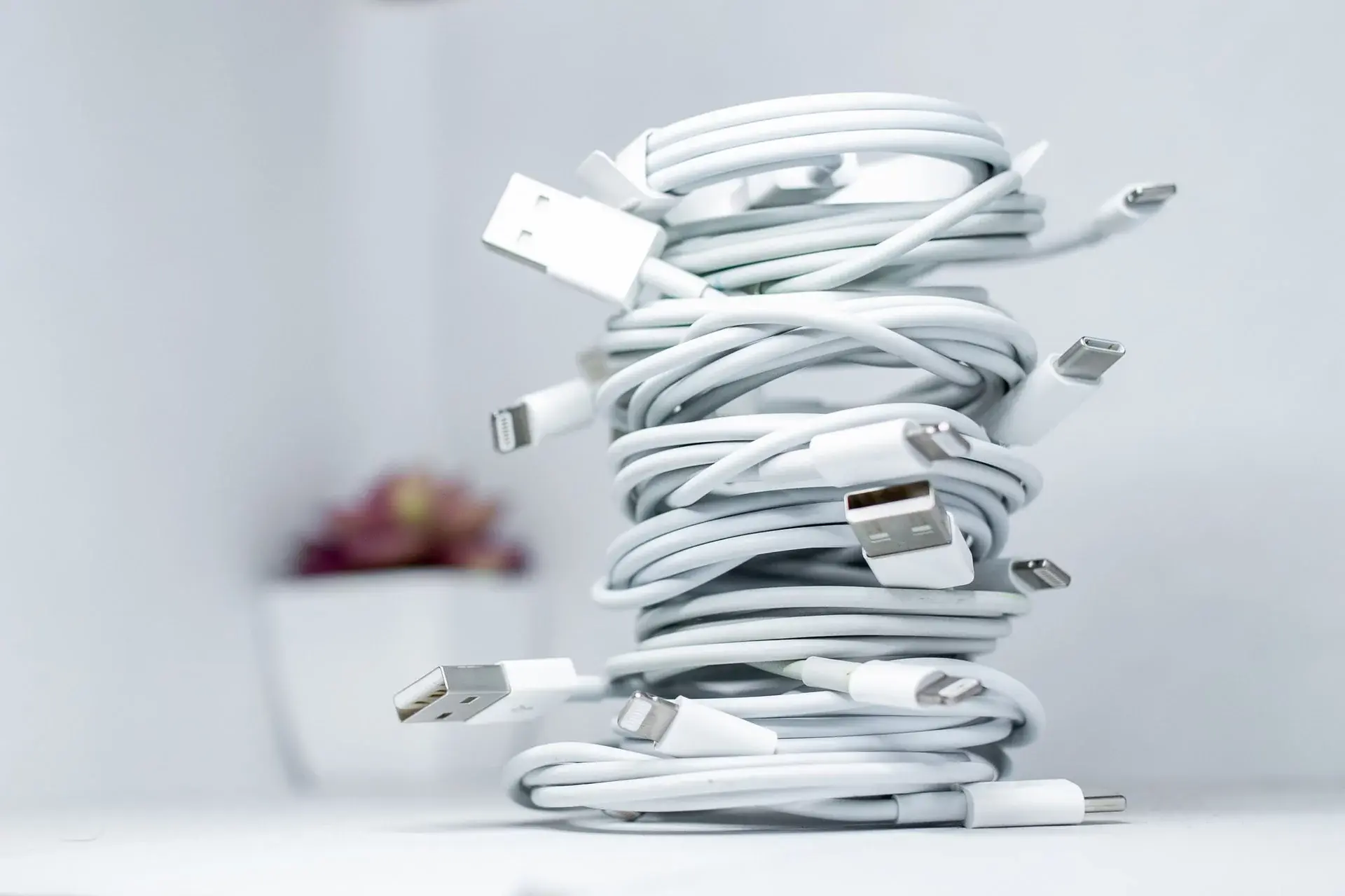

Ein Stapel aus Ladekabeln
Ladekabel und Adapter auf Herz und Nieren testen
Stellst du fest, dass dein Handy beim Aufladen nur langsam Prozentpunkte gut macht, solltest du als erstes dein Ladekabel und den Adapter überprüfen und schauen, ob beide noch reibungslos funktionieren.
Dazu nutzt du das Ladekabel am besten einmal mit einem anderen Adapter und testest, ob der Akku deines Smartphones so schneller lädt. Falls ja, ist der Adapter die Ursache für dein Lade-Problem.
Liegt es augenscheinlich nicht am Adapter, überprüfst du im nächsten Schritt, ob das Ladekabel der Übeltäter ist. Dafür nutzt du ein anderes Kabel mit demselben Adapter. Lädt dein Handy nun besser, lag es vielleicht an einem Wackelkontakt oder Kabelbruch im Ladekabel.

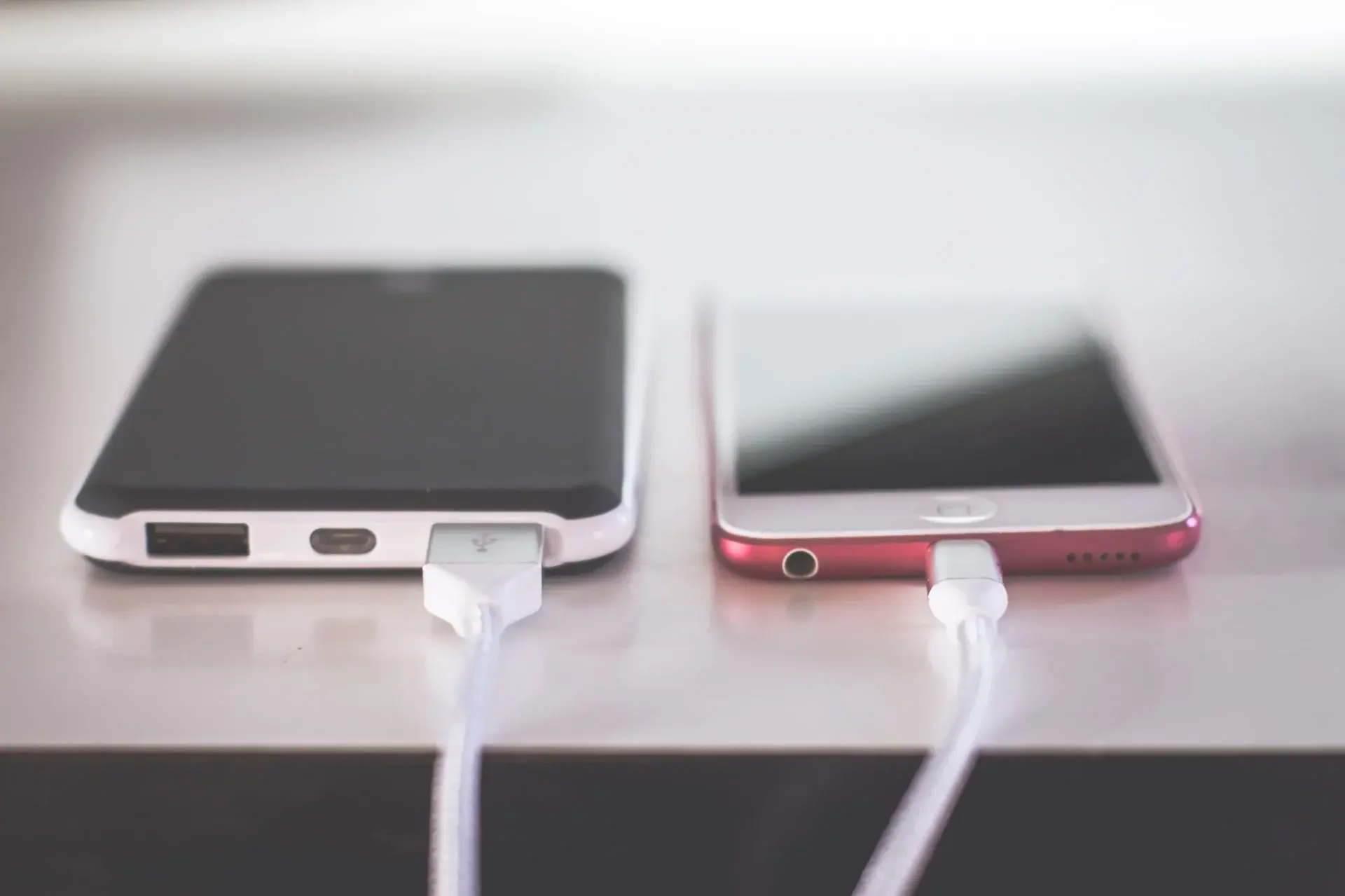

2 Händys nebeneinander hängen jeweils am Ladekabel
Ladebuchse reinigen
Dass dein Handy nicht vernünftig lädt, kann auch einen ganz simplen Grund haben: Schmutz. Schließlich wird dein Handy Tag für Tag mit den verschiedensten Umwelteinflüssen konfrontiert – allem voran Staub. Dieser kann sich in Ladebuchse, Hörermuschel oder sonstigen Aussparungen festsetzen. Trägst du dein Smartphone häufig in der Hosentasche mit dir herum, kommen zudem noch Fusseln hinzu, die die Ladebuchse verstopfen oder sich auf den Kontakten ablagern können. Durch die schmutzigen Kontakte kann es dann zu Unterbrechungen beim Laden kommen, was wiederum den Ladevorgang verlängert.
Daher solltest du Staub, Fusseln und sonstigen Schmutz regelmäßig aus deinem Gerät entfernen – zum Beispiel mit einem Zahnstocher oder einem kleinen Plastikstäbchen. Achte dabei darauf, die Kontakte nicht zu beschädigen.
