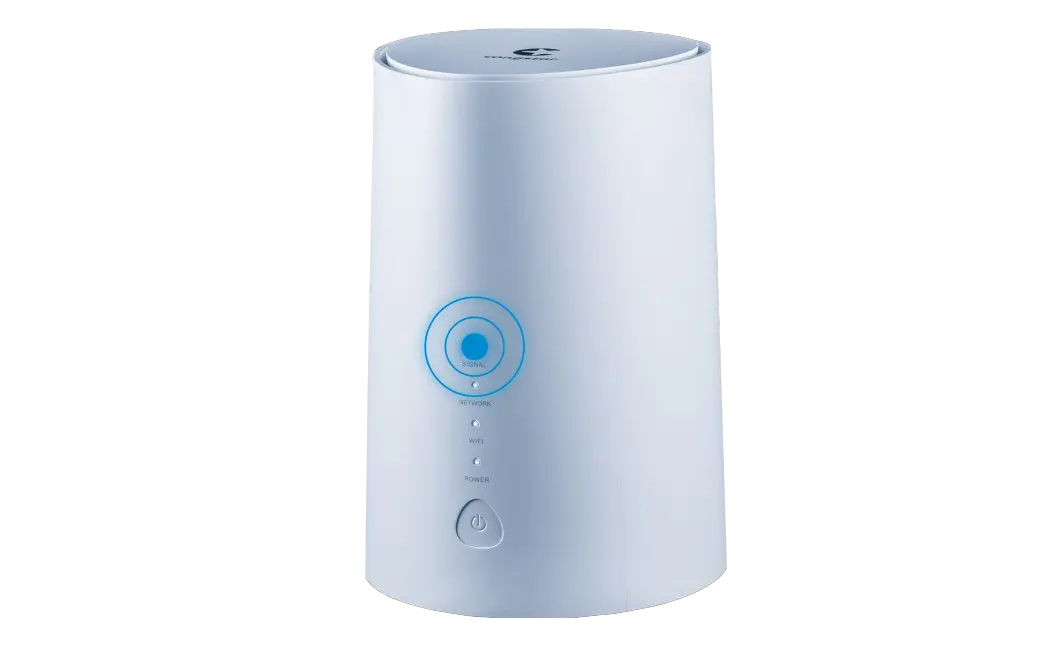

Prüfe das LED-Lämpchen deines Routers
Falls das LED-Lämpchen dauerhaft blau leuchtet, fahre direkt mit Schritt 2 fort.
Blinkt das LED-Lämpchen deines Routers blau? Dann folge zuerst der Schritt-für-Schritt-Anleitung für deinen Router, um ihn wieder mit dem Netz zu verbinden:

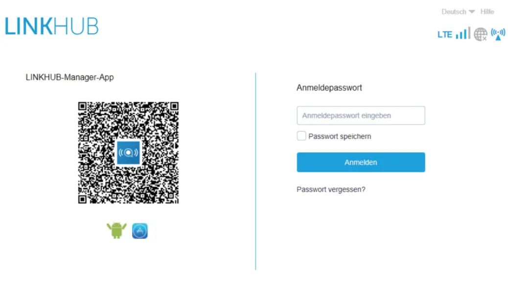

Routeroberfläche aufrufen:
Wichtiger Hinweis: Bitte führe das Update nur über die Benutzerfläche im Browser durch und nicht über die App des Herstellers. Das kann im Nachgang zu Problemen führen.
Verbinde dich mit einem Smartphone (schalte die mobilen Daten aus) oder PC mit deinem Homespot-Router und rufe die Benutzeroberfläche auf. Gib dazu in deinem Internetbrowser http://congstar.home oder http://192.168.1.1 ein.
Falls du dein Passwort nicht geändert hast, kannst du dich über das voreingestellte Passwort „admin“ anmelden.

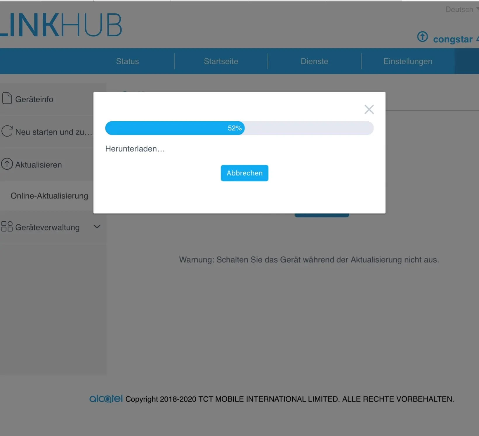

Bildschirm zeigt Fortschritt des Routerupdates mit Balken bei 20%.

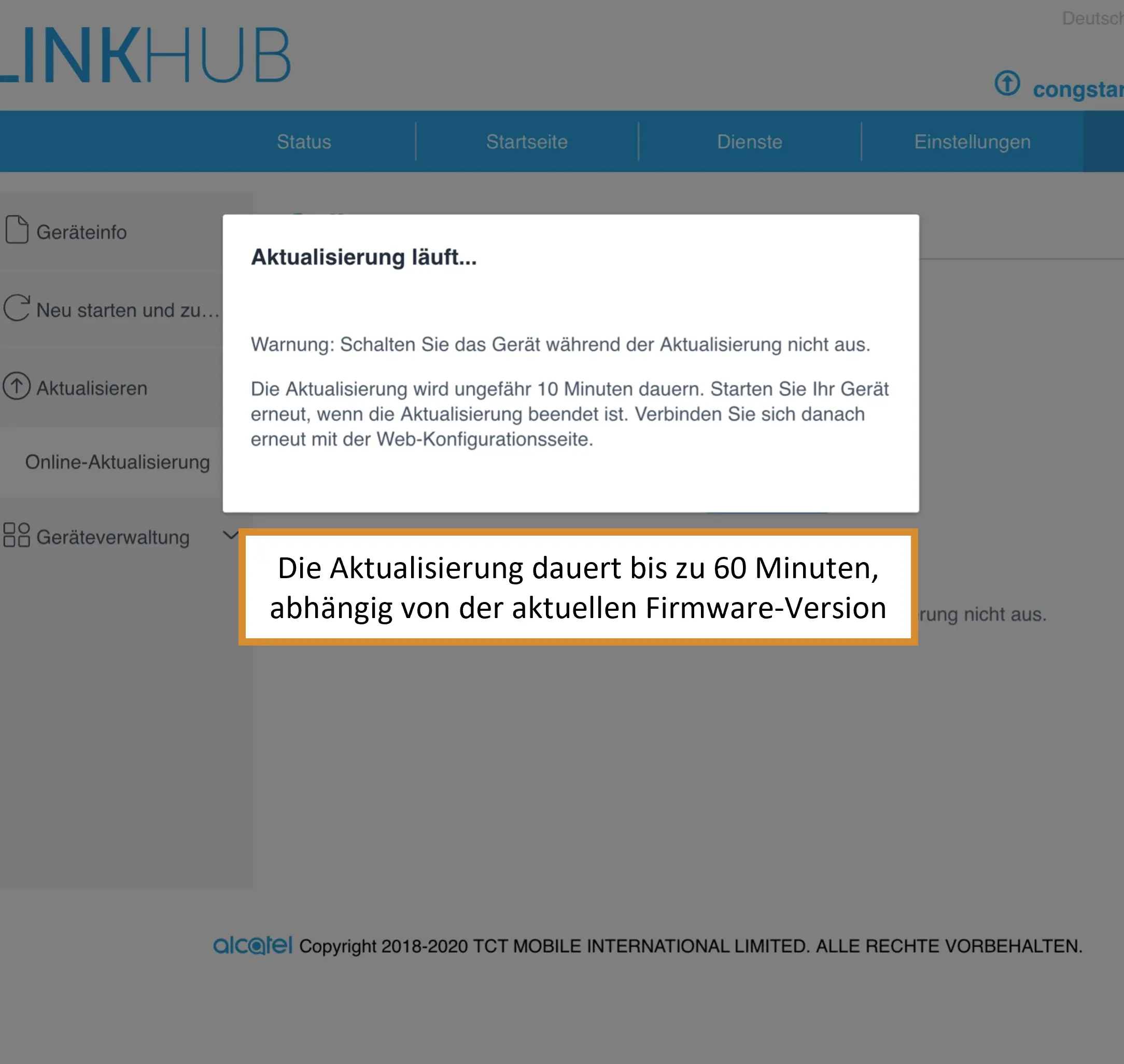

Aktualisierung läuft, Hinweis zur Dauer und Warnung während des Updates.
Routerupdate durchführen:
Bitte beachte, dass das Update 34,8 MB groß ist. Stelle daher sicher, dass du über genügend Datenvolumen verfügst. Durch Klicken auf „Aktualisieren“ startest du den Installationsassistenten, um das Update herunterzuladen und zu installieren.
Die Download- und Installationszeit beträgt (anders als auf der Routeroberfläche angegeben) bis zu 60 Minuten, abhängig von der aktuellen Firmware-Version deines Homespot LTE-Routers:
  • Deine aktuelle Version ist „HH71_LI_02.00_04“? Das Update kann bis zu einer Stunde dauern.
  • Deine aktuelle Version ist „HH71_LI_02.00_06“? Das Update dauert bis zu 30 Minuten.
  • Deine aktuelle Version ist „HH71_LI_02.00_12“? Das Update dauert bis zu 30 Minuten.
Während der Installation wird dein Homespot LTE-Router sich automatisch neustarten. Die Status-LED signalisieren durch laufendes Blinken, dass das Update läuft. Wichtig: Während dieser Phase darf der Router nicht vom Strom genommen werden!

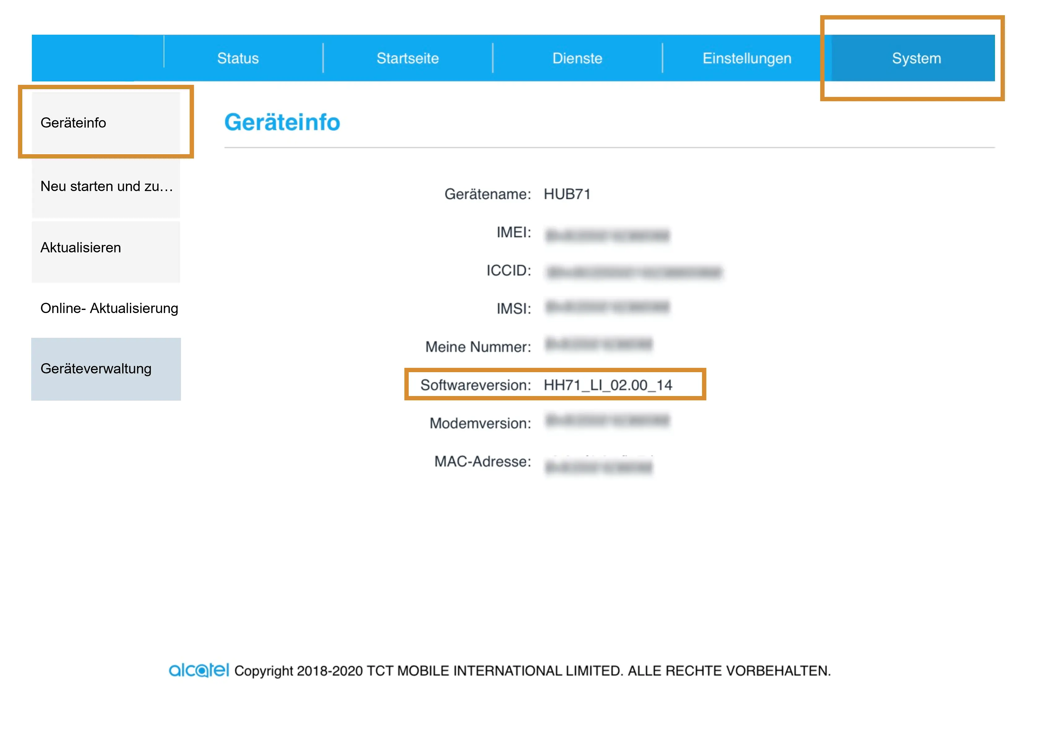

Softwareversion überprüfen
Nun kannst du prüfen, ob dein Router mit der neusten Softwareversion ausgestattet ist. Unter dem Menüreiter „System“ (oben rechts) kannst du das Menü „Geräteinfo“ (unten links) aufrufen. Hier sieht man unter Softwareversion, die aktuelle Version der Firmware mit der Bezeichnung „HH71_LI_02.00_14“.
